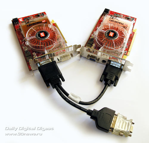

heu jcroi qu’il fau un cable qui les relient nan ? par l’exterieur du pc…
http://www.3dnews.ru/documents/10916/x850xt-crossfire.jpg
troll : wow qd tu regarde comme ca t’a l’impression que ca arrache comme systeme :x ^^

1, si tu prend le cable, c’est du crossfire Hardware. Si tu utilise le software, c’est software évidament… Et si tu as une carte maitre, normalement, il ne te laisse pas fairedu software… Sinon, essaie avec les 7.5, ou 7.3, car je crois qu’il y avait un pb sur les 7.4… Je suis pas sur mais bon, essaie…
Dans la boite de ma x1950 pro il y avait un cable pour relier les cartes entre elle à l’intérieur du boitier aussi
merci pour le cable mes qui a raison ???
