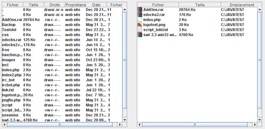

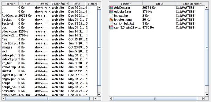

Je travaille actuellement sur un client FTP en JAVA, et je me heurte au problème suivant :
J’ai deux JList, une pour l’arborescence du serveur, l’autre pour celle du client. Pour ce qui est du client j’arrive à afficher l’icone correspondante du fichier avec getSystemIcon(fichier), par contre pour les icones des fichiers du serveur c’est une autre affaire. Je ne peux pas utiliser cette méthode car le fichier doit exister sur le disque pour qu’elle fonctionne (FileNotFoundException).
J’ai pensé à créer des fichiers vides sur le disque pour récupérer leurs icones mais cette méthode me semble un peu dégueulasse, y a-t-il un moyen plus propre de récupérer les icones des fichiers contenus dans un répertoire distant ?
merci de vos réponses, s’il y en a =) et bonnes fêtes à tous.
JTable pas JLilst pardon,
voilà en prime un petit screen pour que ce soit bien clair, à droite le repertoire client, à gauche le repertoire du serveur :
