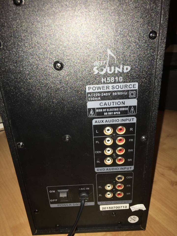

J’ai eu un home cinema Best Sound H5810 dans une tombola et lorsque j’essaye de la connecter a ma télé LG 43LH500T je n’ai rien comme son qui sort.
J’ai un décodeur qui est connecté en HDMI.
Ce que j’aimerai donc si possible, c’est que lorsque que je regarde le décodeur numérique que le son sorte du home cinema.
Je met en fichier joint des photos de l’arrière de ma TV ainsi que du home cinema en question
www.cjoint.com…
www.cjoint.com…
www.cjoint.com…
Merci

La seule sortie audio semble être une sortie S/PDIF optique.
Mais il faut voir si tu ne peux pas récupérer le son sur la PERITEL du téléviseur.

Mais si tu n’as que du HDMI sur ton décodeur (sortie audio numérique), alors tu ne peux pas le brancher directement sur ton H5810 (entrée audio analogique).
Donc soit tu trouves un convertisseur spliter/convertisseur (1 entrée HDMI / 1 sortie HDMI et 5 sorties RCA) fonctionnel (mais si ça existe ça risque de couter un peu cher), soit tu testes l’adaptateur que j’ai indiqué précédemment (si ça marche et que tu as de la chance, alors tu auras peut-être du son pour tous les appareils branchés sur le téléviseur).

Pourtant, si on regarde la photographie que tu as postée, on ne voit qu’une possibilité pour chaque fiche selon que tu sois en stéréophonie ou en 5.1 : tout est écrit dessus. :wink:

Le problème vient de ton home cinéma car je ne vois qu’une seule sorte de prise et on est loin du compte, (à moins qu’il manque des photos) mais ce n’est pas normal car si vous regardez la photo → www.easylounge.com…
vous allez voir que cet ampli home cinéma a toutes les connectiques nécessaires à son branchement.
Donc le problème c’est ton ampli.
Je viens de faire une recherche sur la marque et le modèle de ton ampli soit disant home cinéma. Je ne veux surtout pas dénigrer mais c'est plutôt très bas de gamme et vieux, donc ne t'attend pas à pouvoir faire quelques choses avec, pour preuve, il manque les prises essentielles à son branchement. @ Edité le 06/05/2017 à 15:27
à vrai dire, ce n’est pas un home-cinéma mais plutôt un kit d’enceintes amplifiées … :neutre:
Oui, on avait bien compris dès le premier message de ce thread qu’on était en présence d’un kit 5.1 bas-de-gamme (et non d’un ampli A/V), d’autant qu’il est assez rare de gagner des lots audio de qualité dans des tombolas.
En revanche, je ne vois pas ce qu’il manque comme « prises essentielles à son branchement ». :confused:
Et réellement qu’est ce que je peux faire pour pouvoir utilisé cette home cinéma ou ce kit ??
tu peux l’utiliser directement sur un lecteur DVD ancien possédant des prises RCA blanc et rouge :neutre:
ou en faire cadeau à ton pire ennemi, un geste magnanime de ta part, ou essayer de le revendre sur des sites comme LBC et en acheter un autre plus adapté …
