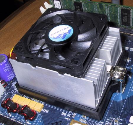

Je dispose d’un Pentium 3 cadencé d’origine a 1000 mhz , il y avait un ventilateur de m… de 6 cm que j’ai mis sous 5 volts et le processeur atteignais la barre des 70° , mais j’ai changé juste le ventilateur (pas le radiateur) et j’ai mis un ventilateur de 8 cm qui turbine plus en 12 volts mais avec une resistance pour pas quelle fasse trop de bruit , et cerise sur le gateau , ca chauffe encore plus :pfff:
J’ai pas changé de pate thermique quand j’etais passer du ventirad intel a un foxconn , ca doit etre ca ? Y a t’il une solution menagere qui fasse office de pate thermique ?

  1. Résistance de combien, le ventilateur pompe combien d’ampères (indiqué sur sa plaque)?
  2. Il a quel tête ce rad?

  5. Oui, si ton cpu chauffe à 70° en temps normal.
Les solutions ménagères pour faire office de pate Thermique, c’est du bouinage et c’est pas franchement recommandé: Tu vas économiser moins de 5€ de pâte thermique pour risquer de griller un proc qui en vaut un peu plus… :confused:
La T°C de ton disque dur est normal, ça va.
Par contre, ton proc chauffe pas mal, il est donc normal qu’en tentant de l’overclocker il devienne instable. :riva:
Conseil: refroidit ton proc avec un vrai ventirad à pas trop chère, genre un 7700 cu à 30 €, et ça devrait aller beaucoup mieux en bruit et T°C. :oui:

  1. Avec une résistance le ventilo n’est pas en 12volts…
  2. Vu le rad, normal que ça chauffe :whistle:
  3. Non, sauf si tu veux tout faire griller. :neutre:

Normal ? Mouarf … il est deja plus gros que celui d’Intel :ane:
