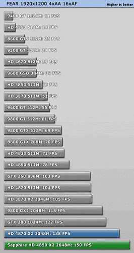

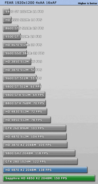

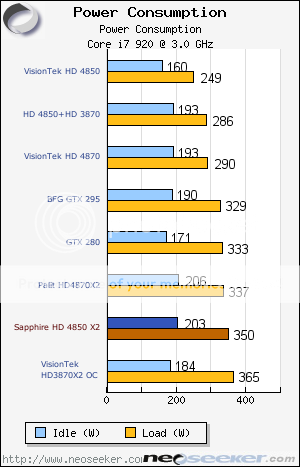

salut c domage pour toi Johnny_Boy_ . j’ai aussi une gtx 280 et une HD 4850X2 2go. et je trouver un grand différence entre la 4850X2 2 go que la GTX 280 . HD 4850X2 elle est plus long et plus bruient + gourman que la GTX 280, mes avec le new mis a jour de la HD 4850 X2 on peut voire la gros diference entre HD 4850X2 que la GTX 280. en plus avec tes configue de fou que ta
( Asus P6T deluxe
Core i7 940
6Go de ram DDR3 1333
Alim corsair 750W)
il ne fo pas avoir une carte comme la GTX 280.prend une carte mieu que sa.si t’aime pas ATI, il fo mieu que tu attand 1 pe pour te prend la new NVIDIA, pasque cette anné NVIDIA ils son 1 pe a la ramasse… désolé pour ecriture je sui un new FR^^^^
