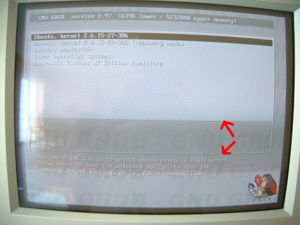

Voici mon problème, j’ai ajouté une image de fond à GRUB, mais je voudrais savoir s’il est possible de modifier la taille du cadre du menu.
Voici une petite photo pour vous illustrer de manière plus claire mon problème :
Comme vous pouvez le constater le bas du cadre du menu est beaucoup plus bas que le bas du cadre de l’image.
Peut-on modifier cela ?
A noter que j’ai essayé avec d’autres images toutes faites trouvées sur des sites spécialisés et que c’est à chaque fois la même chose.
Alors que sur les captures des sites tout colle parfaitement.
J’en conclus donc qu’il y a un truc que je ne dois pas faire come il faut.
Pouvez-vous m’aider ?
Merci d’avance.

Le modifier ?
Oui on peut.
un exemple :
http://branders.name/images/grub-suse.png
Comment ?
Je ne sais pas, je n’ai pas creusé.
Il me semble qu’l faut patcher assez fortement.
Il faut utiliser gfxboot.
regarde par ici
http://doc.gwos.org/index.php/GfxBoot
