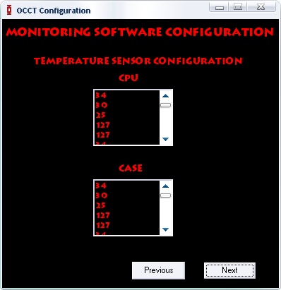

C’ets peut être parce qu’au début quand il ma demander de choisir un soft j’ai pris none
il te faut speedfan pour relever les temps :confused:
Je l’ai, mais j’ai pas su quoi choisir après pour CPU et Case
Merci, c’est reparti…
Par contre la température de ma carte mère et du CPU sont inversés

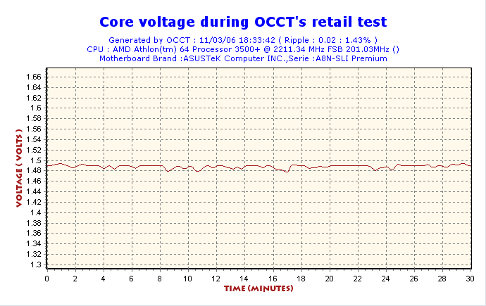

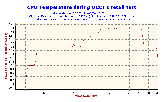

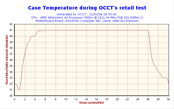

Processeur et carte mère :
C’est en fait les valeurs de la carte mère (petite inversion avec le CPU)
Valeurs pour le processeur

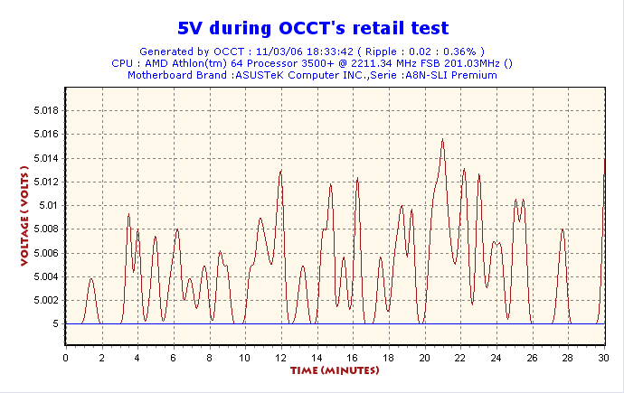

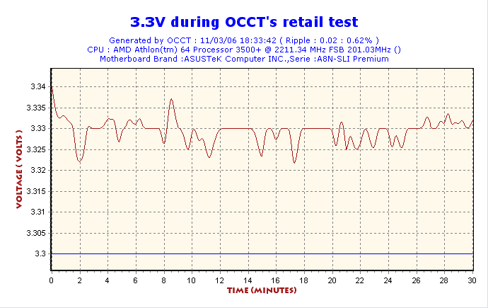

Alimentation :
Vous en pensez quoi ?
Je crois que tout va bien sauf ton +12volt qui est bas…
