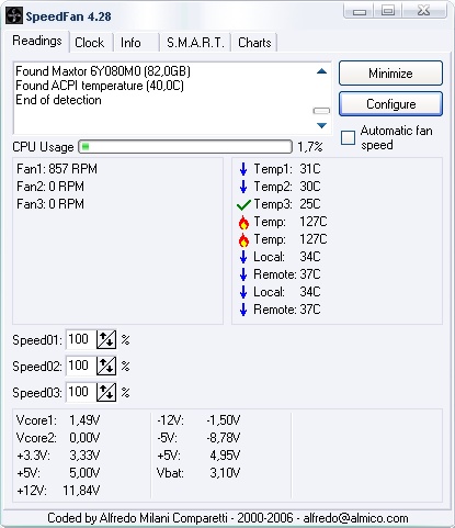

J’ai décidé d’installer SpeedFan pour voir les tensions, je comprend pas grand chose au soft.
Vous en pensez quoi de ces relevés ?
Sinon vous me conseillez quoi comme alim ?
Moi qui pensait être tranquille avec ma Tagan :riva:
mise appart -5 et -12 qui doit etre une erreur, c’est correct
Sauf le 11.84v qui d’après vous reste faible, et qui serait la cause du problème ?
