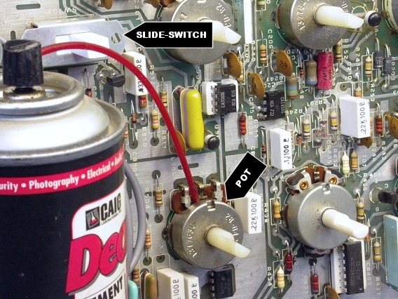

Le sélecteur de sources, le bouton volume ou le tape monitor doivent être bien encrassés.
Tu as peut-être eu du bol pendant les tests du tuner.
Un peu de KF2 dans les potars, tu les tournes dans un sens, puis dans l’autre une dizaine de fois puis tu attends une heure que ça sèche avant de remettre le jus.
Étant donné le stockage dans le garage depuis X années, c’est fort probable.
