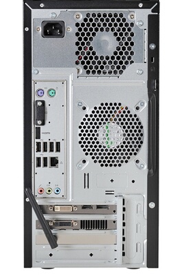

Effectivement sur l’arrière on ne voit pas de sortie numérique :arf:
Probable que l’alimentation soit en cause (c’est le plus fréquent dans la génération de parasites) une petite carte son comme une Xonar DS avec sortie numérique pourrait aussi résoudre le problème mais à priori ca va être compliqué de résoudre le problème sans achats supplémentaires :arf:
