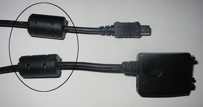

tu as une ferrite de ce genre sur ton cable ?
oui
