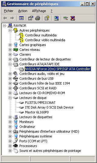

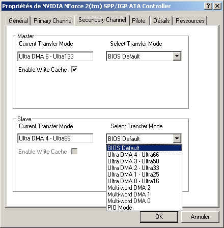

J’ai changé de carte mère il y a trois mois (passé d’une Asus A7V à une Gigabyte GA-7N400 Pro2) et depuis, je n’avais pas encore gravé de disque (CD ou DVD).
Il y a une semaine, j’ai voulu dû (vu que je n’ai plus de place) graver quelques DVD (de données).
Certains sont passés sans problèmes alors que pour d’autres, Nero (version 6.6.14) à planté dès le début de la gravure (après une simulation déroulée sans problèmes) :frowning:
Même topo avec d’autres disques vierges (des Memorex DVD-R 8x).

Par contre je viens de remarquer un truc bizarre: en haut de ton log tous les disques sont marqués DMA: off :heink: . Tu as déjà fait des tests de perf sur tes disques/lecteurs? Dans le BIOS tout est sur AUTO? Tu as essayé les outils de dignostic de Nero?

Dans le BIOS tout est sur AUTO (maîtres et esclaves des deux bus IDE).
Voici ce que donne le Gestionnaire de périphériques de Windows :
C’est lequel des Nero Toolkit qu’il faut utiliser ? Nero CD-DVD Speed ? Nero DriveSpeed ? Nero InfoTool ?
Edité le 07/05/2009 à 01:29
Je sais plus trop, regarde s’il n’y en a pas un avec une option de DMA quelque part. :neutre:
Sinon rien à voir (enfin j’espère :ane: ), c’est normal les points d’interrogation jaunes? :sarcastic:
Non, ça n’a rien à voir, les points d’interrogations c’est un truc nommé : PIONEER DVD-RW CONTROL DEVICE :ane:
Nan, serieusement : c’est ma carte TV PCI que j’ai eu la flemme de réinstaller (vu que je ne m’en sers plus du tout).
Je vais tenter en débranchant le disque dur qui est à côté du graveur, ainsi qu’en le mettant en Maître.
Après avoir mis le DVR-109 en maître (Master), j’ai pu graver les deux compils qui me posaient problèmes, ainsi qu’une autre (que je n’avais jamais testé).
