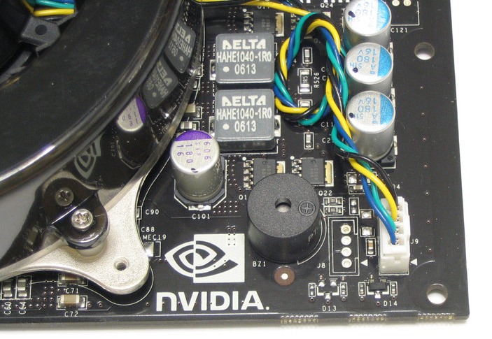

regarde si la carte a un buzzer, si oui, bouche le avec le doigt si le sifflement s’atténue c’est la cg qui signale probablement un problème (de puissance électrique normalement)

un buzzer c’est un mini haut parleur qui indique des code erreur
comme ceci :

@c_planet: je vois pas ça sur la carte
