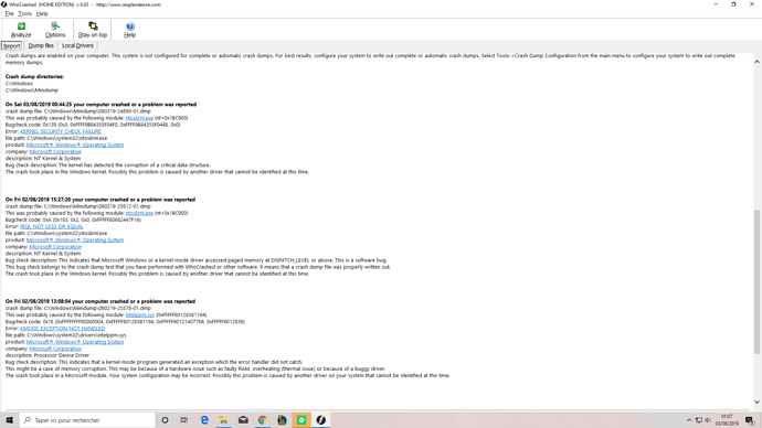

Voici les résultats de l’analyse whocrashed si ça peut aider.
Toute aide serait énormément appréciée

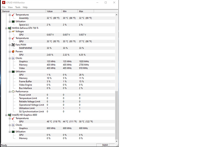

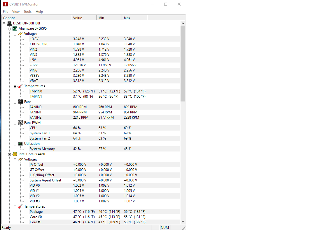

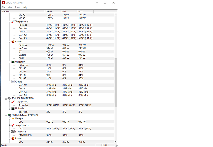

En terme de températures, tu dis avoir déjà regardé avec HWMonitor, ça donne quoi ?

Je t’envoie les screen, ça me paraît très convenable mais je suis novice après tout!

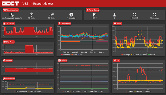

Pensant que mon alimentation pouvait être la cause du problème, j’ai fait un test power supply occt et voici le résultat avec 1 erreur :
J’espère que quelqu’un s’y connaît assez pour me dire ce qui ne va pas.
