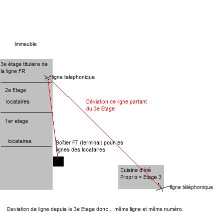

Ma ligne est dans une configuration particulière,
je suis dans un petit appart’ qui etait a la base une cuisine d’été.
La ligne téléphonique est une déviation.
Voici le schéma :
Cela peut il venir du fait que c est une déviation ?

Un détail auquel je viens (seulement) de percuter, la déviation que vous voyez sur le schéma… est à l’exterieur… donc elle a du se prendre un sacré coup de froid cet hiver :smiley:
L’oxydation est elle possible ? Le fait quelle soit a l exterieur de fait aucun doute a mon défaut ?
Up
Peut etre, ouvre la boite et regarde a l’intérieur.
