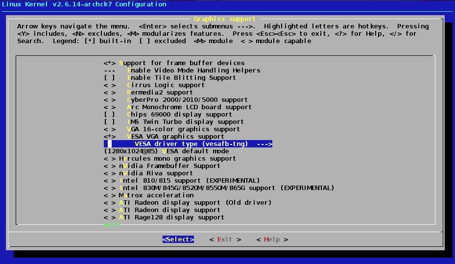

Le meilleur driver pour le framebuffer c’est vesafb-tng du même auteur que fbsplash.
Je pense qu’il est intégré aux gentoo-source.
Sinon ça peut venir des options passées au noyau au démarrage les miennes :
append = "video=vesafb:ywrap,mtrr,1280x1024-32@85 splash=verbose,theme:emergence quiet CONSOLE=/dev/tty1"
initrd = "/boot/fbsplash-emergence-1280x1024"

Dans le dernier noyau gentoo en date (2.6.14-r5), je n’ai pas trouvé le pilote vesafb-tng :??: … J’essaierai avec la version suivante :pt1cable:
Ou passe au noyau archck http://iphitus.loudas.com/archck.php
Y’a t’il moyen de ne patcher le noyau que pour vesafb-tng?
Je ne trouve que le patch pour le 2.6.14-rc4 ici http://dev.gentoo.org/~spock/projects/vesafb-tng/archive/ alors que j’ai un noyau 2.6.14-rc5?
