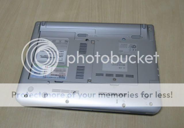

j’ai pas réussi à ouvrir le pc portable, est ce qu’il y a une autre méthode pour pouvoir installer windows sans ouvrir le pc et démonter le disque dur.
merci d’avance
quelqu’un a une autre idéé svp??
sur cette photo, il y a 2 plaques en dessous, celle de droite (la petite) ca doit être pour la mémoire, celle de gauche (la grande) ca doit être l’acces au disque dur, tu enlève les vis et tu tire, normalement ca devrait aller, si tu n’a pas un kit pour brancher le DD en externe t’embête pas le démonter
merci pour ta réponse c’est bien ça mais les vices sont difficiles à enlever, j’ai pas de tourne vices pour les enlever donc je vais en acheter demain et je te tiendrai au courant merci encore
