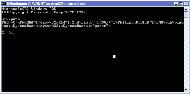

Donne moi le contenu en entier du PATH avant de supprimer !!!
Quand tu es en ligne de commande (comme pour ping ou ipconfig), tu tapes simplement PATH
http://ivalda3.free.fr/cmd.bmp
Ca a l’air relativement normal…

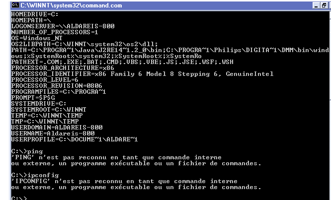

Donne moi ce qu’il te répondu que tu tapes SET.
Qu’est ce que tu as comme erreur quand tu tapes PING ou IPCONFIG ?
tu as quoi comme carte réseau
http://ivalda3.free.fr/cmd2.bmp

Tes variables ont malheureusement l’air normal… :neutre:
Commence à chercher ailleurs… virus ou spyware… :frowning:
