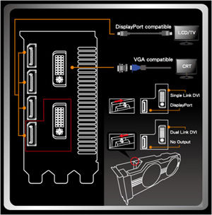

il y a aussi ce modèle qui permet de passer en 6970 si je ne me trompe pas!
ASUS EAH6950 DCII/2DI4S/2GD5
Edité le 25/06/2011 à 14:24
Tout ce que j’est trouvé sur la Asus c’est cette image et aucune explication, on dirais bien le switch pour le bios mais vue que rien n’est dit la dessus je n’en suis pas certain
regarde sur le net certaines personnes parle du flashage avec cette carte g donc c’est faisable !
