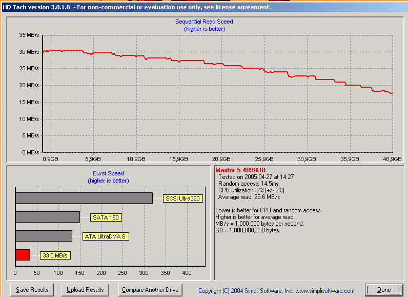

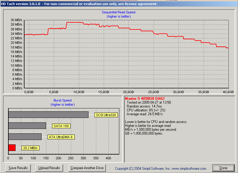

voilà ce que ça donne chez moi (faut relativiser les score, j’utilise un ‹ tout vieux › maxtor 40go 7200t). léger avantage en FW pourtant en FW j’ai eu deux trois fos des problème de démarrage (voire de pas de reconnaissance du tout).
usb2 (nf2)
FW400
