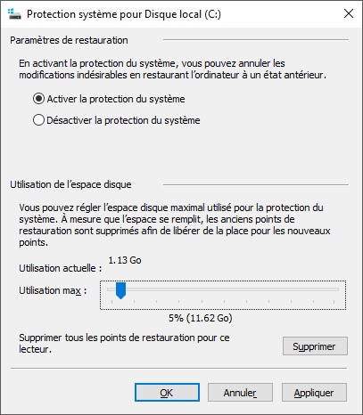

peut être les points de restauration? regarde dans le :
panneau de configurations > systemes >> parametres systemes avancés >> onglet « protection du systeme » >> clique sur c: puis configurer
tu arrives la normalement :
