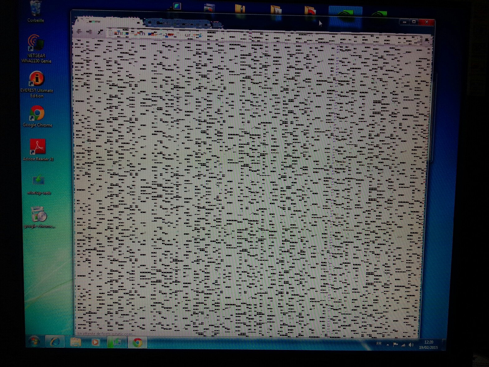

Bonjour à tous,
J’ai un problème avec l’affichage de certaines fenêtres.
Je viens d’installer Windows 7 SP1 Familial Premium 64bits sur un PC avec disque dur fraîchement formaté. Tout fonctionne mais j’ai un soucis sur certaines fenêtre : l’écran d’accueil de Windows mais aussi et surtout Google Chrome dont la fenêtre semble comme cryptée alors que l’arrière plan du bureau s’affiche bien (voir photo ci-dessous). J’ai essayé sur un autre écran, et mis à jour les drivers de la carte graphique, testé plusieurs versions de Chrome et pourtant le problème persiste.
Avez vous une idée sur l’origine de ce problème ?
http://zupimages.net/up/15/08/7j65.jpg
Merci par avance.
ah bah celle la … on me l’avait jamais faite…
trève de plaisanterie … essaye ca Accélération matérielle

+1… Impossible de lire quoi que ce soit dans le fenêtre Chrome…

Ca fait pareil avec Internet Explorer ?
salut.
je vois que les lunettes n’ont rien améliorer, je te propose 4 choses si cela ne fonctionne toujours pas.
1- installer une ancienne version de chrome ou
2- essayer de désactiver l’accélération matérielle via la base de registre, mais je n’ai pas eu le temps de chercher
3-essayer de lancer chrome avec cette ligne de commande
C:PathTochrome.exe --disable-webgl %1.
4-lancer windows en mode sans echec si tu peut, et lancer chrome pour voir. en mode sans echec le pilote de ta CG n’est pas chargé, si cela provient de ton pilote tu devrait lancer chrome sans problème.
tiens nous au courant
