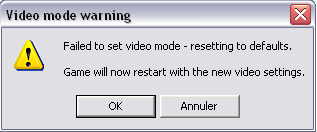

Mais le probleme survient quand je lance betement le jeux … (hl² ou css)
Comme un ptit dessin vaut mieux qu’un gros paragraphe …

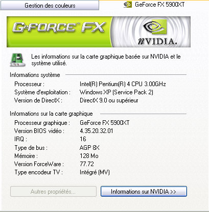

Pour finir ma config :
P4C 3ghz - non overclocké
2048 DDr pc 3200 - non overclocké
Geforce 5900XT
Double ecran 17pouces sony et iiyama en 1280*1024 a 75Hz tous les 2
(je les possedais deja la premiere fois que j’ai joué a hl²… sans aucun probleme)
J’ai tenté de desactivé le secondaire a tt hazard … vu que doom3 perd 75 % des perf avec un 2eme ecran ^^ j’ai tenté le coups …
WinXP SP2 fraichement installer ce matin avec toutes les mise a jours critiques.

Salut
J’ai exactement le meme probleme avec une g4ti420 et une g5700ultra
sur les drivers 77.20 et 80.40
je pense que ça vient des drivers mais ce qui est bizarre c qu’on semble pas nombreux a avoir ce probleme
je repasse sur des drivers plus ancien et je dis ce qu’il en est :wink:
Bon voila je suis retourné au précédent driver officiel et tout remarche
reste a savoir pk ça fait ça :confused:
