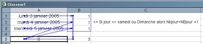

ce n’est pas une formule c’est =(B1) dans la cellule A2 avec =SI((A1)=« oui »;(A2+1);0) dans la cellule B1
On aboutit bien à la definition de la reference circulaire à savoir A= f(A)
dans mon cas
A2=SI((A1)=« oui »;(A2+1);0) qui est de la forme A= f(A)
13ber → NbJour n’est pas resultat d’une formule. Enfin pas à la base.

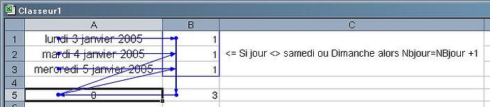

Donc moi j’aimerai que si ce test est Vrai c’est que Nbjour (qui correspond à une cellule contenant la valeur 0 initialement) soit incrementé de 1.
Je viens d’essayer en faisant un sous-total mais je n’arrive pas à donner le resultat du sous-total à NBjour :??:
Dans la case A5 qui correspond à NbJour j’ai mis: =(B5)
Y dois y avoir un truc tout c#n que je n’arrive pas à voir :stuck_out_tongue:

En A5 mettre =SOMME(B1:B3)
