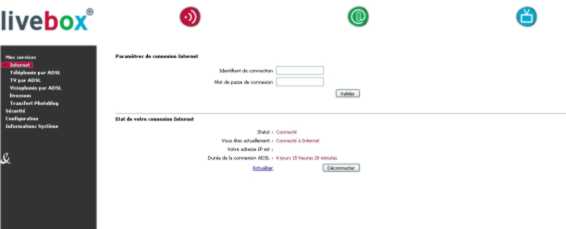

j’essaie d’installer la livebox en wifi et je me pose des questions sur l’interface d’administration de la box … :pt1cable:
J’ai la connection à la livebox en wifi (centrino, pas le dongle USB), la ligne fonctionne (synchronisée et tout), j’essaie d’inscrire mes paramêtres de connection à l’adresse : http://192.168.1.1 (l’adresse de la livebox)
Dans les champs prévus à cet effet.
Mais lorsque je valide : les champs se remettent à zéro et le modem ne retient pas les informations, je ne peux donc pas me connecter à internet …
Comment faire pour que ça marche NORMALEMENT ?
je précise que le pc est neuf de chez neuf, qu’il n’a presque servis à rien .et qu’il ne me donne aucun message d’érreur. :heink:

Une fois que j’ai rentrés ces identifiants j’appuie sur valider et la page me revient avec les champs vides, et rien de plus .
quand j’appuie sur sauvegarder ça sauvegarde rien du tout.

Ben en fait : j’ai l’impression qui ne retient pas mon identifiant ni le mot de passe car il ne m’indique aucune tentative d’identification sur les serveurs de wanadoo.
sinon au niveau connection wifi, ça marche, le pc est connecté comme il faut, j’arrive à accéder à l’interface http://192.168.1.1 de configuration de la connection, donc ça marche .
J’ai surtout l’impression que cette interface est buggée à mort et que la seule possibilité de configurer la connection c’est de passer par l’install du cd de wanadoo.

c’est bon ça marche enfin ! :slight_smile:
donc j’ai contacté le service technique, il a fallu faire un reset "usine" de la livebox, en débrachant l’alim, en rebranchant puis en appuyant sur le bouton RST. jusqu’a ce que les diodes 1, 3 et 5 soit allumée.
Et là j’ai enfin pu rentrer mes coordonnées de connection, qui ont été retenues …
