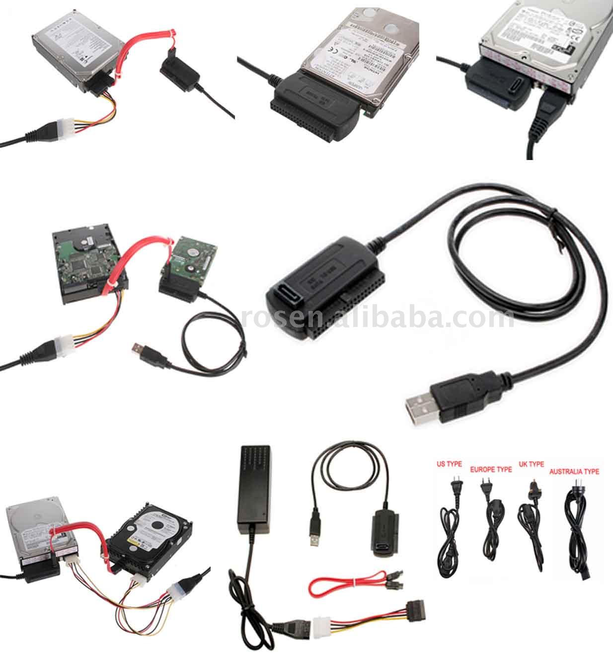

La connectique du disque dur du eeepc est a la norme IDE , SAUF que , de par la taille du disque la connectique a été rétrécie.
La connectique d’un graveur standart de pc est également a la norme IDE , elle a , de se fait une connectique IDE standart.
voila , comme tu peu le voir , cet adaptateur USB permet de brancher 3 type de connectique L’IDE des disque dur de portable, l’IDE des graveur ou disque dur de pc standart , est le Sata des disque dur plus recent. Cet adaptateur se négocie a 12euros ( liens dans mon post précédent ) …mais se genre de produit ne se trouve pas a la FNAC … d’ailleurs heuu je me permet de remettre en doute la FNAC … quand on veux rien , on peu aller chez eux… quand on veux quelques chose a bon prix… on peu aller voir ailleurs.
