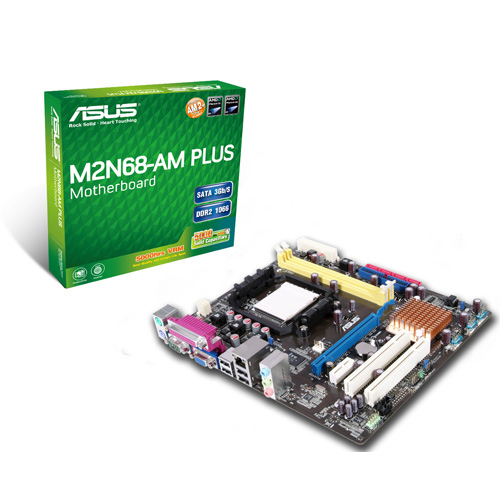

si la carte mère ressemble à ça, c’est que c’est la bonne
si elle ne ressemble pas à ça, sort le bat de baseball et cours après le gars :o
