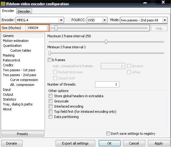

J’ai essayé d’encoder une vidéo sortie de Sony Vegas avec virtualdub en xvid en 2 passes. J’ai suivi ce tuto : www.tutoriels-animes.com…[/url] déjà parce que c’est pour un amv, que je dois cropper également, bref faire comme le tuto l’explique. Le problème c’est que moi j’ai les [url=http://www.clubic.com/telecharger-fiche11020-ffdshow.html]ffdshow pour le xvid et que ma vidéo dépasse les 120mo pour 4min alors que j’aimerais que ça tourne autour de 70-80mo (déjà pour pouvoir la mettre en streaming).
Les valeurs du tuto pour le bitrate sont en kbps alors que moi c’est en kbytes. J’ai essayé avec ‹ 203608 › : fichier trop gros. Et quand je mets genre ‹ 40722 › là ma vidéo est complètement morte : n&b, image diforme, bref inutilisable ! Je sais plus quoi faire… J’ai bien essayé d’installer le codec xvid mais ça rentre en conflit avec vegas…

Tout d’abord, je n’ai pas vu dans le tuto de valeurs de bitrate données en kbps (à part dans une fenêtre d’erreur).
En suite, ce que tu as encadré en rouge semble être la taille finale du fichier et non le bitrate.
Tu devrais donc essayer une valeur aux alentours de 650000, je pense.
