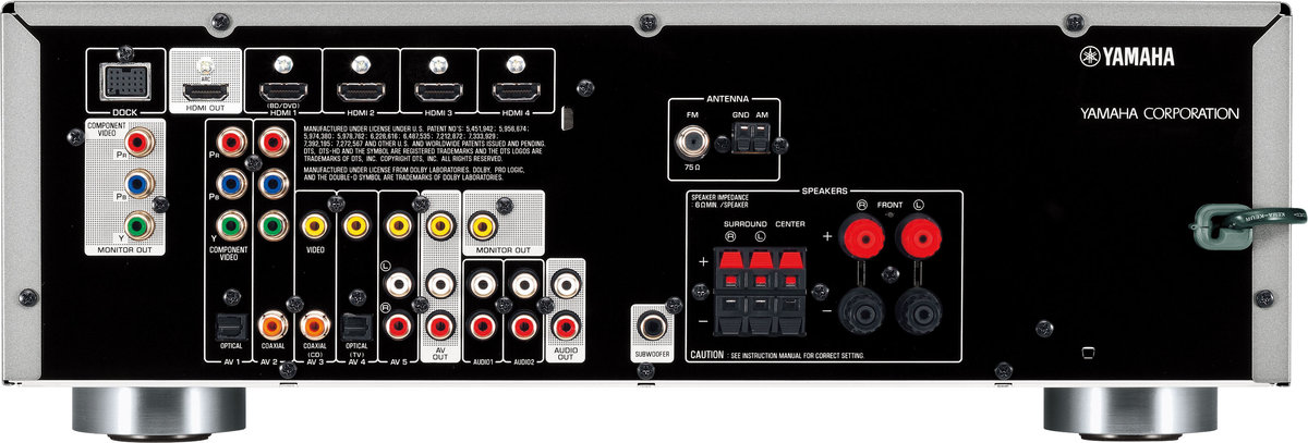

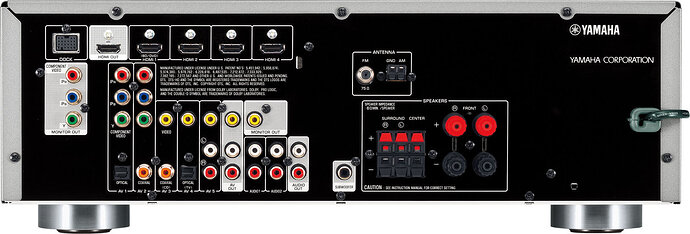

On peut avoir la référence de ton ampli ? C’est pour voir si il a des sorties preOUT.
Voila !
YAMAHA - RXV 371 BLACK
Désolé, j’ai l’impression que mon sujet est prise de tete:p.
Problème réglé, pas de pre out :neutre:
En gros on ne peut pas récupérer le son sur ces sorties pour le distribuer sur un système sans fils, quel qu’il soit.
