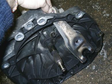

Quand tu tire la fourchette dans le sens de traction du cable,ça force un peu ?
C’est peut-être juste cette fourchette (que tu appel levier) qui est cassée et qui n’agit plus sur le disque,ça serait un peu ettonant vu que c’est quand même de la grosse feraille mais on sait jamais.
ça ressemble a ça:
(c’est pas un embrayage d’AX hein. :smiley: C’est une Alfa33)
Enfin si tu bricole un peu,tu peux toujours y regarder toi-même,ça ne coute rien si ce n’est du temps(faut quand même relever l’avant de la voiture pour laisser descendre un peu le bloc moteur il me semble,pas forcement le sortir completement,je te conseille d’inviter un bon ami pour l’occasion quand même :whistle: ).
