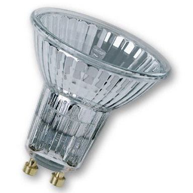

[quote=« [sz]gazton »]évite les lampes halogènes un maximum
[/quote]
Oui et non, chez moi il n’y a que des halogènes au plafond, ça consomme toujours moins que les ampoules à incandescence classiques et c’est plus chaleureux que du fluocompact.
http://www.materielelectrique.com/images/Image/ECL58011.jpg
Évidemment je ne parle pas de lampadaires avec projecteur halogène :ane:
