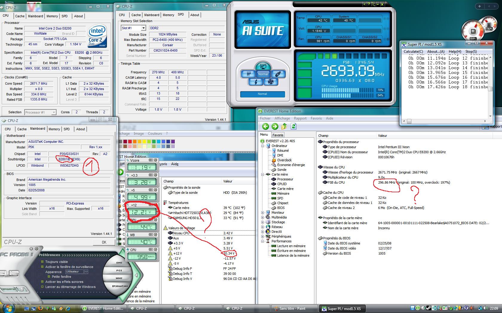

si ca peux vous aidez:
              pas de doute, Everest est dans le trou :paf:
