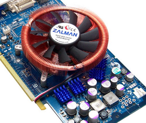

il est preférable un systhem Zalman ZM80D-HP avec un Zalman ZM-OP1
http://media.hardwareanalysis.com/articles/small/11303.jpg
Ou bien le modèle vf900 :
Le VF900 est vraiment super.
Mais ça n’empeche que ta carte graphique a un probleme et qu’il te faudrait voir avec le SAV
