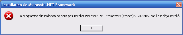

Bon, j’ai récupéré la mise à jour .NET Framework 1.0 SP3, je l’ai lancé, et voici ce que j’obtiens:

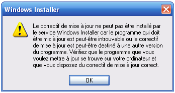

Et quand j’essaye de l’installer, j’obtiens:
C’est à n’y rien n’y comprendre !
