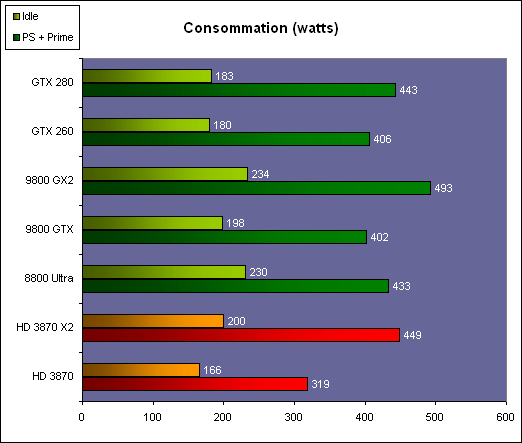

600 watts :ouch:
Tu vise large à mon avis :paf:
C’est la conso de toute la config hein :wink:
600 watts :ouch:
[/quote]
