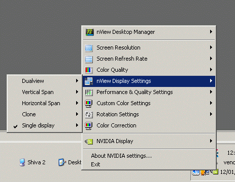

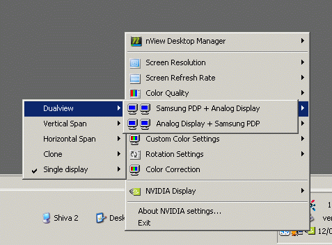

le dual view, c’est dans les drivers, (deux bureaux, un avec la barre des taches, deux réso différentes) cherche un peu. click droit sur l’icone de l’intray nvidia -> nview display settings -> dual view.

Le seul truc que je vois, c’est Nview deskop manager et je ne vois pas d’onglet dual screen :confused:
Je suis bien dans le bon truc ?

J’ai beau chercher, impossible de trouver, tu es sûr que celà fonctionne également avec un téléviseur ? Pas moyen d’obtenir un second bureau sur la tv, je ne peux avoir qu’une extension et donc un bureau divisé en deux.

Non, pas moyen, je n’ai pas le dualview, quoique je fasse, est-tu sûr que ce n’est pas parce que j’utilise un téléviseur ?
