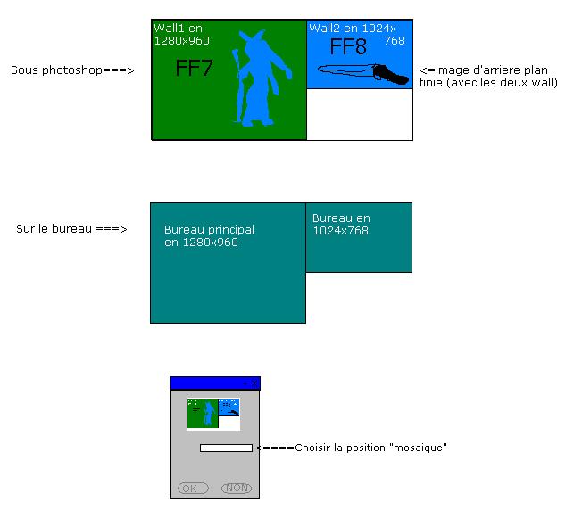

Wall1 collé au Wall2 (sous photoshop par exemple), le metre comme arriere plan et metre « mosaique »!! :wink:
Edit: attention que les wall doivent etre a la bonne taille des résolution des ecran et au bon emplacement!

Tu met bien en mosaique et non centré ou etiré? les wall sont a la bonne place et bonne taille?
Comprends pas pourquoi ca marcherais pas :slight_smile:

Si tu positione bien tes wall a la bonne taille dans ton image de fin et que tu met mosaique y a AUCUNE raison que ca fonctionne pas :smiley:
oui mais ce qui est bien sous XP c est qu il n y a pas besoin de raison pour que ca ne marche pas [:delphes]
de plus mes 2 ecrans sont en 1280*1024 ( ils sont identiques , c est 2 mitsubishi pro 930 SB ) et j ai deja essayé de coller 2 images ensembles … meme en mosaique a chaque fois il ne me prend que l image de gauche ( ce qui est normal compte tenu du fait qu il fait la mosaique par ecran et non pour l ensemble d ecran :smiley: )
