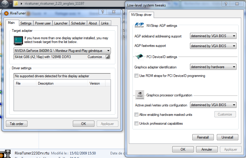

J’ai un problème avec ma carte graphique nvidia 8400M G sur un pc portable, j’ai souvent des freeze de l’écran, j’ai regardé un peu partout sur le net, et plusieurs personnes ont le meme soucis que moi, ça venait de la carte graphique nvidia qui par défaut overclocker la fréquence, donc j’ai téléchargé le logiciel Riva Turner pour downlocker la carte graphique, mais je suis un peu perdu avec ce logiciel, comment downlocker ma carte et à combien de fréquence je dois mettre ?
Faut savoir que dans le bios, il n’y à aucun endroit ou on peut modifier la fréquence de la carte.
Voici l’endroit du logiciel ou je suis perdu :
a bientot, merci :slight_smile:

Salut mendes,
Pour ma part, et étant donné que tu as une nvidia, je te conseille de désinstaller rivatuner qui est compliqué à utiliser et pas utilisable avec ttes les CG…
En revanche, je te conseille NTUNE ; c’est le logiciel fait par nvidia pour overcloker, en principe, mais tu peux l’utiliser pour abaisser les fréquences également. Perso, je l’utilise avec ma 8600M GT et cela est très facile.

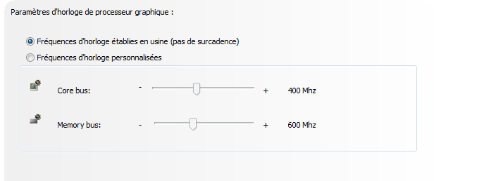

j’ai installé ntunes, et ça m’affiche ça :
en revanche je met combien en fréquence ? Vous conseillez de mettre environ combien pour downlocker la carte
donc je choisi n’importe quel valeurs en dessous ? genre 350 pour core bus et 550 pour memory bus
ok, j’essaye avec 390 et 590
C’est pas vraiment comme overclocker non… Tu peux descendre facilement presque jusque le plus bas possible donc si tu n’as pas besoin vraiment de haute performance, descends jusque 200 pour le core et 300 pour la mémoire. :wink:
Il n’y aura pas de problèmes pour la stabilité tant qu’on reste au dessus de 0, mais si tu prends 10 par exemple, le PC sera très lent et vaut mieux donc rester au dessus de 100
Edité le 31/07/2009 à 16:55
ok je test tout ça et je vous tiens au courant, car mon problème ne vient pas toujours, si j’ai pas de plantage pendant un moment on peut considérer que mon problème est résolu, merci à vous en tout cas :wink:
