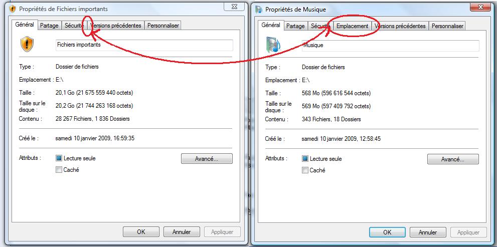

Voilà, cela fait maintenant plusieurs heures que je planche là-dessus : je voudrais créer un dossier raccourci qui pointerait vers un autre dossier.

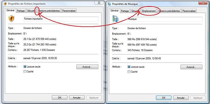

Je m’explique : Dans votre dossier utilisateur, il se trouve plusieurs dossiers (Musique, Image, Documents, Recherche etc…) En faisant un clic droit sur n’importe lequel de ces dossiers et en cliquant sur Propriétés, il apparait un onglet « Emplacement » qui permet de changer l’emplacement physique du dossier.
J’espère que jusque là tout le monde me suit…
J’ai donc changé l’emplacement de mes dossiers Documents, Images et Musique (par souci de gain de place sur mon disque système). Ils sont maintenant sur un autre disque dur (protégés en cas de formatage, plantage de mon c: etc…)
J’ai créé dans mon dossier personnel un dossier « Fichiers importants » et un dossier « Fichiers SETUP ». De la même façon que j’ai modifié l’emplacement de mes dossiers Images Musique etc, j’aimerai changer l’emplacement de mes dossiers « Fichiers importants » et « Fichiers SETUP ».
Comment faire ?

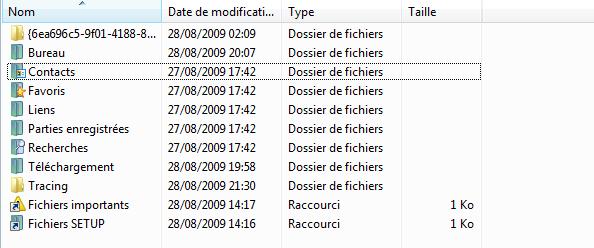

Je précise que je ne cherche pas ici à créer un simple raccourci (ça je sais faire… cf. la petite image ci-dessous), puisqu’un raccourci est considéré par l’explorateur comme un fichier. Il arrive donc en bas de la liste des dossiers dans mon dossier personnel.
Je voudrai donc créer un vrai dossier qui soit reconnu en tant que tel, mais qui soit situé avec les autres dossiers importants sur mon autre disque dur.
En gros, faire apparaitre l’ongle "Emplacement me conviendrait parfaitement…
C’est un peu bizarre peut-être comme demande, mais j’espère vraiment que cela est possible…
Merci aux âmes charitables qui pourront m’aider !!!
