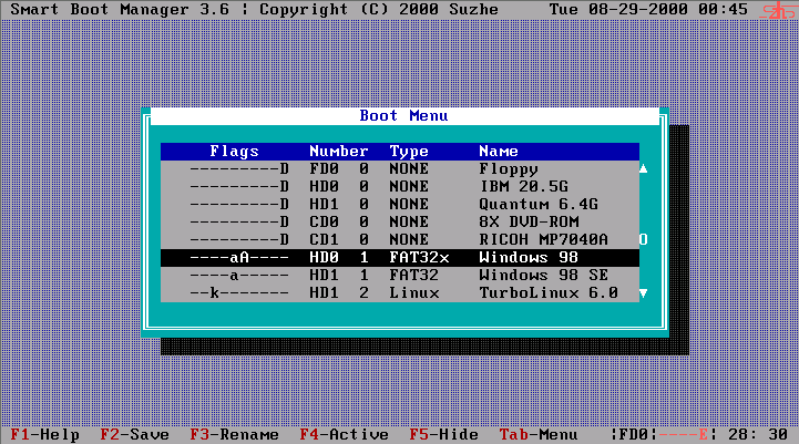

et comme ca (sous linux) avec une disquette formatée dans le lecteur:
smbinst -t fr -d /dev/fd0
ensuite tu configure ton bios pour booter en premier sur la disquette puis tu aura un truc de ce genre au boot:
