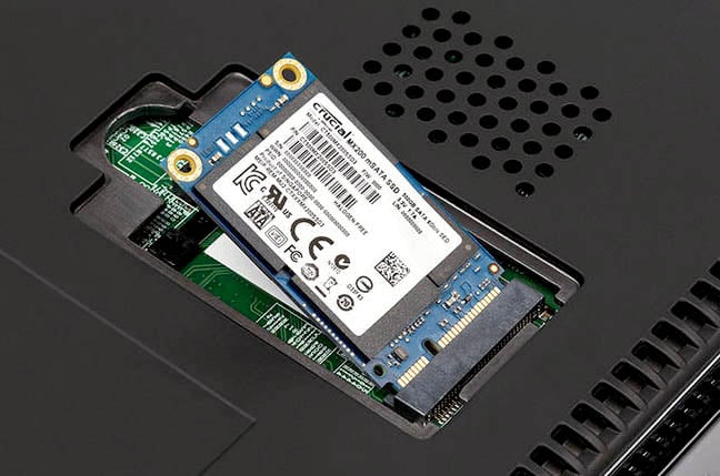

Voilà une image de mSATA :
Après moult recherches, je crois que j’ai enfin trouvé le nom de ce connecteur.
C’est du slim SATA, destiné à accueillir des lecteurs CD/DVD (7+6 broches au lieu de 7+15 broches).
Reste plus qu’à y mettre un adaptateur et un disque dur.

Le « slim sata » n’étant pas une norme officielle SATA, c’est juste un terme erroné utilisé par certains…un peu comme ceux qui disent « disque » ssd alors qu’il n’a rien d’un disque comme on l’entend quand on parle de « disque dur », de la même manière ils appellent « slim » tout ce qui est plus réduit que du SATA :neutre:
Bref, 7 + 6 broches avec des détrompeurs au même endroit que pour le SATA, c’est bien du mSATA ^^
Les normes officielles sont SATA, mSATA (pour Mini-SATA), et Micro-SATA (je laisse de côté le eSATA)
Le SATA a 15 broches pour l’alimentation et 7 pour les données
Le mSATA a 7 et 6 broches pour l’alimentation/données
On peut brancher du SATA et mSATA ensembles via adaptateur (ton cas, heureusement)
Mais le Micro-SATA, lui, a 9 et 7 broches pour l’alimentation/données, mais attention : a) il a un détrompeur côté alimentation placé à un endroit spécifique et qui n’est pas présent sur les ports des autres types et b) il ne véhicule que du 3,3 V et du 5V, et pas de 12V…il serait donc impossible de brancher un ssd SATA sur un port Micro-SATA et les soit disant adaptateurs ssd SATA 15 broches vers port Micro-SATA 9 broches sont juste bidons : pas de 12 V, pas de ssd SATA ^^
