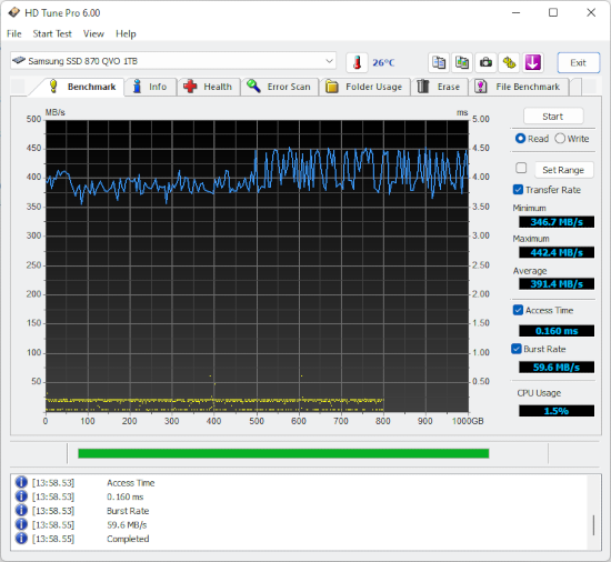

salut, sans avoir lu l’article il y a une certaine logique quand on voit la vitesse de lecture en fonction de l’emplacement sur un hdd :
ca n’étonnera personne si je dis que « ça tourne plus vite vers l’extérieur du disque que vers son centre »
en théorie le gain est là si on reste sous les 800 ou 1000Go ici, mais en pratique je ne suis pas sur du gain dans la vie réelle avec la dose d’accès aleatoire, au final un ssd sera toujours beaucoup plus réactif et rapide
bon je faisais toujours une partition systeme pas trop grosse au début du disque, pour en profiter en cadeau bonus mais j’ai jamais fait de test (le but initial cela a toujours était de pouvoir reinstaller windows sans toucher au reste des partitions)
