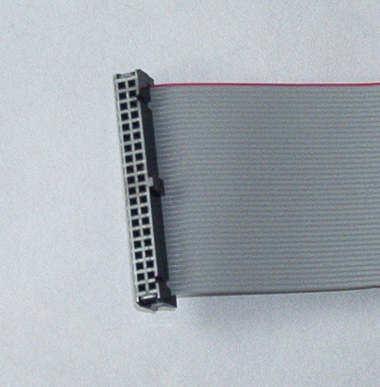

J’ai eu un ordinateur équipé d’un disque dur maxtor marqué sur la fiche de fabrication : 40 Go 7200 tr ATA133
Cette aprés midi je décide d’acheté un autre de 160 Go Au moment de l’installer je m’aperçois que le câble pour la carte mère n’est pas bon.
Il m’en faut un plat mais pour l’alim c’est bon.
Est-ce normal ? Quelle différence entre ATa 133 et S-ATA II?
Oui, tu as confondu SATA et IDE (ou PATA), je pense.
L’un et l’autre sont incompatibles. Il te faut les prises adéquates sur ta carte mère.
IDE - PATA:
SATA: (les prises SATA I et II sont identiques, d’ailleurs et parfaitement compatibles…)
http://www.cs-electronics.com/images-large/SATA-Signal-Cable-1.jpg
Donc, soit tu as les prises SATA sur ta carte mère, soit tu vas échanger ton disque dur…
Quant à la différence:
L’interface IDE (ou PATA par opposition au SATA, voir plus loin), la plus courante dans les machines personnelles jusqu’à récemment (2005), appelée aussi ATA (AT ATACHMENT), à ne pas confondre avec S-ATA, cette dernière l’ayant remplacée.
Serial ATA (ou S-ATA), est une interface série, peu coûteuse et plus rapide qu’ATA (normes SATA et SATA II), c’est la plus courante désormais (2005).
(Wikipedia :ane:)
