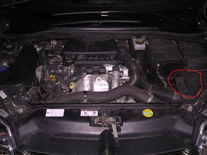

J’ai bien une boite à ouvrir et qui aspire à mort quand je mets un coup de gaz … mais y’a un gros tuyau qui mène je ne sais où, pas l’ombre d’un filtre [:athena]
J’avais déjà zieuté une fois :ane:
Quand j’ouvre la zone en rouge, ca aspire bien, mais le filtre semble être à l’autre bout du tuyau, nan ?
faut acheter une boite à air specifique pour 306 1.8i
Mais je peux te dire que lorsque le filtre do’rigine degage t’as un paquet de place qui se libere !
