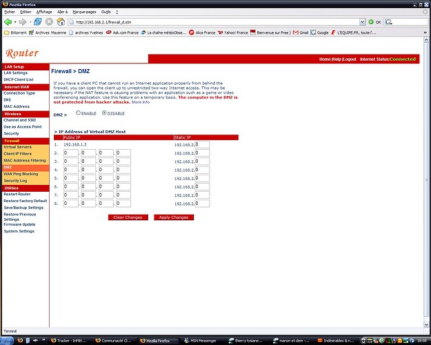

dans ce meme routeur pour configurer la DMZ il me demande une ip publique et une ip interne. je suppose que l’ip interne est celle de mon pc mais quelle l’ip publique qui m’est demandée?
je joins un screen shot de la page du routeur
PROBLEME RESOLU
Modem IP 192.168.1.1 => redirection du port 16000 vers 192.168.1.2 TCP/UDP
Routeur IP 192.168.2.1 => redirection du port 16000 vers 192.168.2.4 TCP/UDP
idem pour le port 3728, pour tribalweb
de fait plus de probleme de NAT et ports bien ouverts
