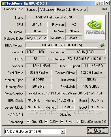

une petite capture d’écran de gpu-z ça devrai aider
www.clubic.com…
fréquence de la DirectCU II : 915 Mhz (980 en boost)
fréquence de la DirectCU II TOP : 1058 Mhz (1137 en boost)
http://media.bestofmicro.com/P/H/337877/original/GPU-Z%20GTX%20670%20Asus%20DirectCUII.jpg

J’ai vérifié et mes craintes étaient fondées il s’agit bien d’un modèle standard vendu comme un TOP.
Je vais demander le remboursement dés ce soir!
