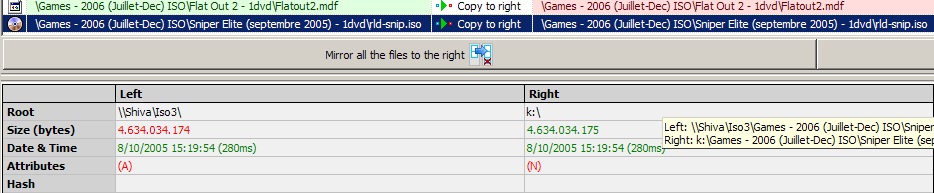

Je remarque parfois que certains fichiers déjà backupés sont détectés comme ayant changé par mon soft de backup (synchback). Alors qu’il n’y a pas de raison apparente que cela ce soit passé.
Je remarque alors qu’il y a une différence de 1 octet entre le fichier source et le fichier backup. A quoi cela est-il dû ? comment y remédier ?
source à gauche, backup à droite.

EDIT : à noter que le fichier « sain » est celui de mon backup, celui qui possède le plus d’octets.
