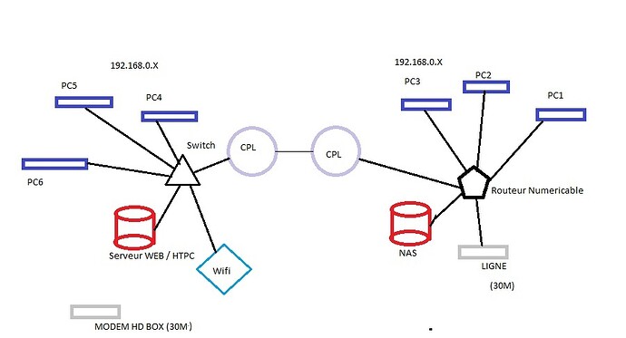

J’aimerais modifier la structure de mon réseau, pour passer de ca :

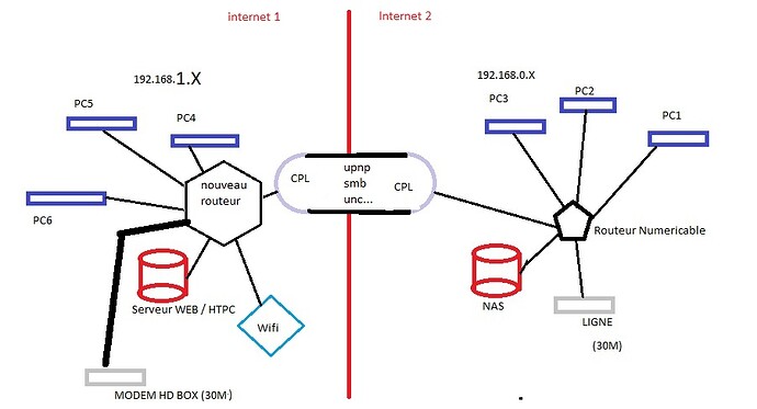

à ca :

Pour le nouveau routeur, quel modèle choisir ( 1 Wan ou 2 comme le rv042)
Comment gérer l’affectation des machines au reseau ( dhcp ou manuel )…
je pense que dans le deuxième cas un simple routeur suffit.
tu peux tout laisser en dhcp je pense
pour l’adressage du réseau internet2 il faudra rajouter une route sur le routeur numericable pour accéder au réseau internet1 ou bien ajouter la route sur chaque machine.
nouveau routeur aura une interface sur le réseau 192.168.0.0 (exemple 192.168.0.10)
les pc du réseau internet2 devront avoir cette route:
route add 192.168.1.0 mask 255.255.255.0 192.168.0.10
soit tu la met sur chaque machine du réseau internet 2 soit tu la met sur leur passerelle (le routeur numéricable)
le réseau internet1 accede au réseau internet 2 par leur passerelle donc rien a changer.

Si la connexion au nouveau router se fait par simple RJ45 un router quelconque suffit.
Si tu as le cable coax, xDSL, fibre de l’ISP tu devras (évidaemment) prendre un router avec la bonne interface WAN
Tu peux laisser les 2 routers en mode DHCP pour leur partie de réseau.
les 2 CPL ont une adresse IP ? si oui, il faudra les configurer les deux dans le même segment (soit sur le segment d’un router soit de l’autre).
En outre, sur le router ne donnant pas les IPs au CPL, tu devras configurer une IP du ségment réseau de l’autre router
En d’autres mots si le nouveau router est celui qui donne les IPs au CPL, le router numöricable devra avoir l’interface connectée ä son CPL en 192.168.1.X
Si tu configures seule la passerelle la plus proche de chaque machine tu aurais le résultat suivant:
Sur les petits routers maison tu ne vas pas pouvoir faire de grande configuration réseau, donc les machines reliées au router Numericable vont passer par lui our internet et les PCs sur le nouveau router vont passer par lui pour internet.
Eventuellement tu peux essayer d’influencer ce processus en instaurant RIP entre les 2 routers… mais que je sache aucun router domestique n’est en mesure de changer la métrique de ses connexions… (et par defaut sur ces routers la métrique n’est comptöe que par nombre de hops).
Par contre:
Si je me rappelle bien, sur Windows tu peux configurer une passerelle principale et une secondaire.
Le PC passera toujours par la passerelle principale, sauf si celle-ci tombe

En fait moi je vois la chose comme ca.
Les pc du réseau de gauche connaissent le réseau 192.168.1.0 (normal ils ont une ip dessus)
Il savent comment accéder au réseau 192.168.0.0 vu que le routeur « nouveau routeur » à une ip dessus.
mais dans le sens contraire, les pc du réseau de droite ne connaissent pas le réseau 192.168.1.0
Leur routeur (le numéricable) n’as pas d’ip sur le réseau 192.168.1.0. Il ne sait donc pas comment y accéder.
D’ou la necessité de lui spécifier la route. (soit sur le numéricable soit en direct sur toutes les machines de droite)
Donc ni ping ni quoi que ce soit ne passerai si le chemin de retour est inconnu.

Cela dépendra du routeur « nouveau routeur » ,
si je prend un wan seul alors il aura le wan en ip publique
et les Lan en 192.168.1.xxx … Donc comme le routeur numericable il neu peu pas accéder au réseau de l autre cote …
Si je prend un double wan alors les connexions ne se feront que dans un sens …
Et si je met toute les machine en 192.168.0.xxx , je peux avoir deux passerelle ?
Si oui je peu mettre les machine de droite en ip fixe et celle de gauche en dhcp ( suffit de désactiver le dhcp de numericable …
Sinon je prend un deuxieme routeur et je relie les deux lan en en mettant un dans le wan et un dans le lan ??

Mais en fait que veux tu faire exactement ?
L idéal serait le deuxième schéma , le but étant de garder un même réseau local mais de séparer les accès Internet …
ok donc un routeur tout simple suffira.
Il faut juste que ce routeur puisse avoir un port pour ton modem, des ports pour les pc de son réseau et surtout un port avec une ip différente des autres pour comuniquer avec l’autre réseau.
Donc faut un double wan ( trois parties distinctes, voir même un deuxieme pour mettre de l autre cote … Ça fai un peu cher …
euh. non je pensais juste à un routeur comme le WRT54.
