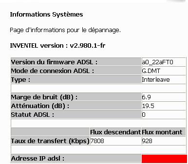

Depuis que je suis en 8 méga j’ai de nombreuses désynchronisations du routeur, je m’explique le 8 méga est bien actif sur ma ligne téléphonique mais le routeur perd sa synchronisation avec la ligne ADSL ( la led ‹ @ › du routeur clignote 3 fois/sec), ensuite le routeur reconnait la présence de la ligne ( la led ‹ @ › clignote 2 fois/sec) mais ne se reconnecte quasiment jamais, c’est aléatoire ça peut aller de 30 sec à 2 heures ou plus pour qu’il se reconnecte… Sur le site Wanadoo est dit que ce routeur est compatible Internet très haut débit.

Et voici un screen de la page de config de mon routeur pour vous montrer les flux réels:
Donc voilà, si vous savez d’où peut venir le problème…

Ta marge de bruit est assez faible, tes desynchros peuvent venir de ça.
On peut essayer un nettoyage de ligne en verifiant d’abord la presence d’un condo: http://freeboxhelp.free.fr/nettoyage.html
puis aussi
http://forums.grenouille.com/index.php?showtopic=13592
Les liens parlent de Freebox, mais ça vaut pour toute ligne en débit max.
