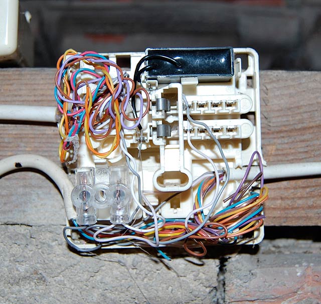

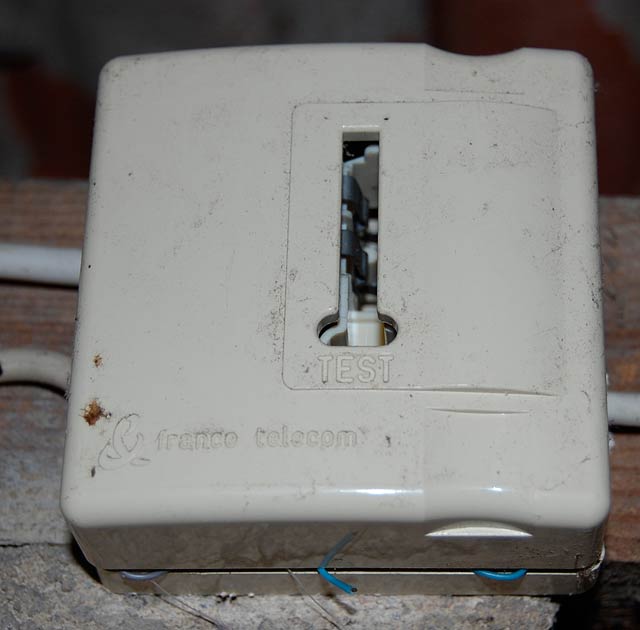

J’ai inspecté les prises de la maison et j’en ai trouvé une etrange au grenier avec marqué « test » dessus", et elle est bourré de cable et possède un condensateur.
j’ai fait des photos de la prise :
La paire que j’utilise sont le cable gris et le cable blanc à droite dans la prise.
Je ne sais pas a quoi sert cette prise, alors je suis bien tenté de la chinter completement en choppant juste la paire de cuivre qui arrive du poteau et en la racordant directement au cable qui va dans mon salon, sans passer par cette prise à la noix…
Qu’en pensez vous ? c’est risqué :arf: j’ai pas trop envie de me couper tout seul ma ligne quand meme… :paf:
Et avez vous une idée de l’utilité de cette prise ?
Merci d’avance pour vos réponses. :slight_smile:

Déjà, premier truc, tu vires le condensateur, ça ira beaucoup mieux !
déja merci de vos réponses;
ensuite, non je ne suis pas degroupé, j’habite a la campagne.
Pour ce qui est du risque des chataignes, ça devrait aller, j’ai l’habitude manipuler des trucs qui enf ilent donc je fais gaffe en général.
Si vous me dites que je peux directementracorder les fils, alors c’ets surement ce queje vais faire.
@hyperion : enlever le condensateur oui, mais comment ? je coupe direct les 2 fils noirs qui le branchent à la prise ?
Oui, je fais comme ça chez tous mes clients.
ok merci, alors je vais tester ça ce soir.
je vais essayer de laisser assez long de fil au cas ou pour pouvoir le remettre si ça foire.
merci ! :slight_smile:
Pour le condo, tu le vires carrément. C’est juste une prise téléphonique un peu particulière.
